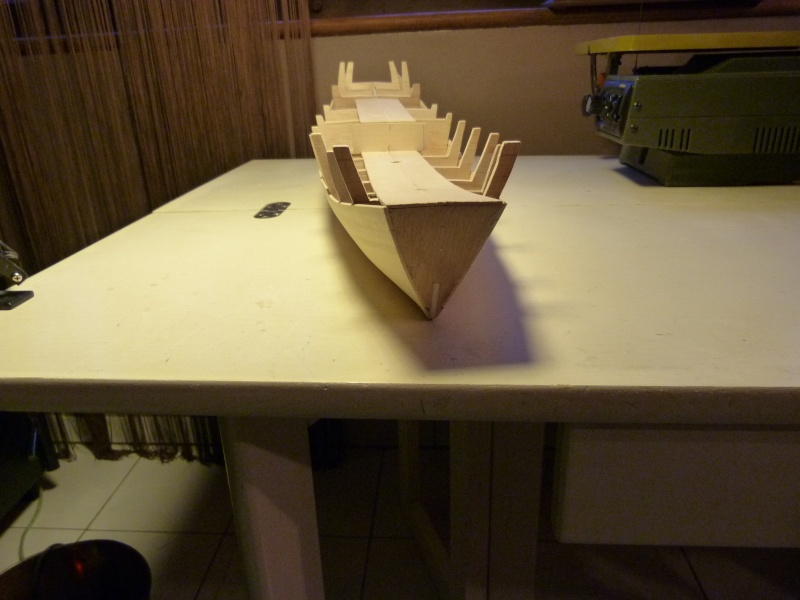

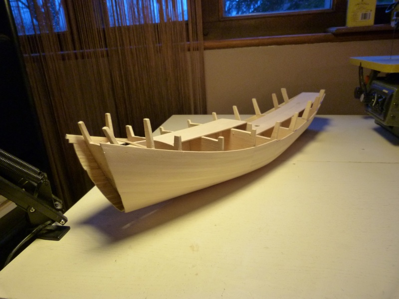

Voila le premier bordé. A l'avant comme à l'arrière, les virures remontent naturellement et ne sont pas brochetées comme sur nos navires d'Occident.
Les éléments centraux du dessous de pont. Je n'ai pas posé ceux des bords pour pouvoir passer les pinces quand le vias poser les allonges de couples et le second bordé.
La proue en marotte. Elle sera recouverte par une marotte décorative qui couvre le can des virures.
La poupe et le canal qui permet de remonter le gouvernail lorsqu'il n'est pas en service.
Les virures débordent du dernier couple. Chaque face interne du bordé est recouverte par une pièce en demi-lune qui rejoint le tableau.
Comme je n'ai pas de Marcotte en magasin, voici ma Mei Lin virtuelle.
Maintenant vous pouvez faire vos commentaires. Ne dites pas de gros mots devant la p'tite.

Tranquille dans son coin, on n'entend pas bouger, mais mine de rien ça bosse dur chez Alain !
Magnifique le bordage !
J'attends la suite avec impatience
Re: Jonque de Fukien "Mei Lin", au 1/50e.
ben voila Alain , quant tu veux , tu peux !!
, il est en quoi, se bo bordage ??
amicalement herve
amicalement herve

Superbe coque Maitre
Cette forme trés atipique ma plait bien
Quelle taille fait elle a ce stade ?
Il y a que moi qui suis a la traine on dirait .
Va falloir que je dépoussière la plan de travail et les coques depuis le temps que j n'y ai pas touché
merci à vous.
Hervé. Le bordage est en tilleul de chez Arkowood, notre fournisseur préféré.
Jean-Marc. Elle fait 70 cm, sa taille définitive. Débordera de la coque, la bôme du mât d'artimon qui est implanté en tape-cul.
C'est un gros bâtiment de 35 m, destiné entre autre, au transport de bois noble vers les autres provinces ou dans les pays voisins. A force de fouiner, j'arrive à rassembler des renseignements sur la bête.
Fred. C'est vrai que j'avais envie de me changer les idées. La jonque est destinée à ma femme. Cela me fait doublement plaisir. Mais la Surprise va continuer son petit bonhomme de chemin.
Ben voilà quelque chose qui fait plaisir à voir
Superbe début
Tu as 2 lattes ou 3 par virures?
Si pas de brochettage, comment vas tu tomber par rapport à la hauteur de pavois, as tu le même développé partout?
Superbe début
J'ai mis deux lattes par virure avec un assemblage décalé sur deux couples entre une virure haute et une basse.
Le montage à la chinoise est différent du nôtre. Les virures remontent naturellement et le remplissage entre l'avant et l'arrière est fait par des virures se terminant en pointe aux extrémités, comme sur les mauvais kits. c'est assez surprenant.
J'ai également vu des schémas de clouage où sur certaines pièces les clous sont enfoncés non pas droit, mais en travers. Le clou traverse l'épaisseur de la planche haute et vient se ficher dans celle du bas en traversant le can.
Ecarts et traits de Jupiter sont par contre semblables aux nôtres.
Les poulies ont également une forme différente des nôtres.
C'est un modèle sympa à réaliser et une mine de découvertes.

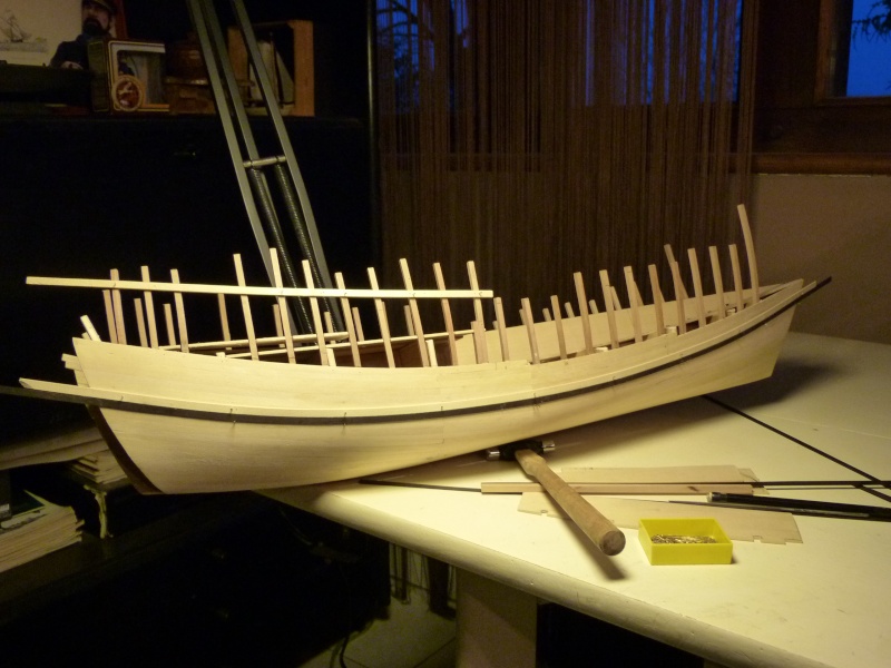

Le jeu consiste maintenant à remplacer les allonges en C/P par des allonges en poirier. N'ayant pas trop de repères, puisque je n'ai pas de plan détaillé, je les laisse hautes pour les ajuster ultérieurement.
L'arrondi de la poupe est assez sympa.
La baguette en sycomore sert juste à contrôler la courbure.
Ensuite, découpe des dessous de ponts.
Les voila posés à blanc. Je les laisse amovibles pour l'instant, pour pouvoir me servir des allonges en place pour courber celles de bâbord à l'identique.
Et il me servent de gabarits pour ceux de bâbord, ce qui me fait gagner du temps.
C'est tout pour aujourd'hui. Hi hi hi (Rire jaune)
Vraiment sympa ce projet , tu n'as pas suffisamment d'informations pour présenter un bord ouvert ?
Pour les allonges en poirier , ce n'est pas sans me rappeler mes travaux sur une certaine Sainte Marie .. ( actuellement en cale sèche )
amicalement
Wil
amicalement
Wil

Pose des allonges bâbord. Cela va plus vite, puisque celles de tribord me servent de gabarit. Il suffit de les cintrer et de les laisser sécher, maintenues le long de celles en place.
Pose d'une baguette sacrificielle. Elle sert à définir la courbe de la préceinte haute, à laquelle elle servira d'appui.
Comme cela.
Sur tribord, j'ai rectifié la forme de la poupe.
Juste posés, les différents ponts.
La future cloison de la cabine, succession de panneaux ouvrants, vitrés en haut et décorés de symboles peints en bas.
Puis pose de la partie avant de la préceinte.
Parti quasiment de zéro, j'en apprends tous les jours. Les renseignements existent, mais ils sont atomisés sur le Net et il faut se trouver un fil directeur pour les découvrir sans y passer des semaines. Et là commence le jeu de piste. Cette jonque est une jonque de Fukien. Mais Fukien se dit aussi Fujian ou Fuzhian. Son port principal est Foochow, la jonque est donc aussi une jonque de Foochow, qui se dit Fou-Tchéou en français . Encore faut-il s'en rappeler. C'est pas tout. Soit parce qu'elle transporte des troncs d'arbres ébranchés, soit à cause de ses singulières préceintes, elle est appelée pole-junk. Enfin, on peut aussi chercher à Hua-p'i-ku, son nom chinois.
