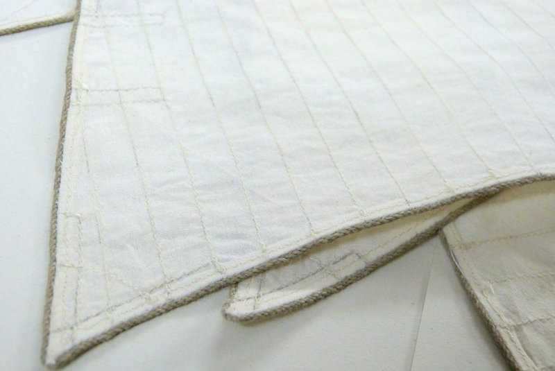

Re: GOELETTE ISLANDAISE DE GRANVILLE
Les voiles ont été cousues par ma couturière préférée qui est la grande de mes filles
qui coup de bol!! est couturière diplômée et a cousue les voiles de mes 85 bateaux
finis a ce jour
Je trouve que ce qu'elle fait est très minutieux et réalisé avec goût
Une fois que les voiles sont cousues je les récupère pour mettre les garcettes
de prise de ris
Et aussi les ralingues qui sont cousues par moi a l'aiguille en faisant en
sorte que les points se voient le moins possible
Et sur le principe démontré dans la revue MRB je me suis ateler au boulot le plus long que j'ai eu à faire encore aujourd'hui et que je n'ai pas fini ce sont des choucanes elles ont encore besoin d'une coupe plus serrée. Elles servent a empêcher l'usure des cordages au frottements des voiles où des cornes. Belles parties de rigolades j'ai profité de mes expos public pour le faire çà ne demande pas trop de concentration mais des heures énormément d'heures
finis a ce jour
de prise de ris

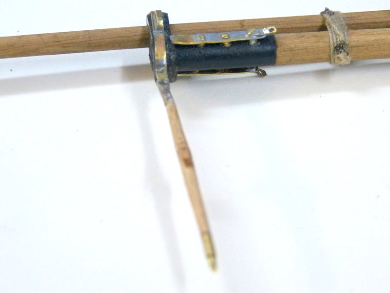

Bonjour les amis je suis toujours là et je vais essayer de vous poster, la suite de la construction de ma goélette Islandaise, en espérant que les photos restent en place. Tout d'abord quelques photos de la réalisation de la cloche du bord présente sur tous les bateaux.
Elle est réalisée dans un vis en laiton à la lime et huile de coude, avec l'aide de ma perçeuse puisque je n'ai pas de tour, n'en voyant pas l'utilité
elle fait 12 mm de long et 10mm de circonférence, c'est petit mais elle fonctionne, bien sur elle ne sonne pas
