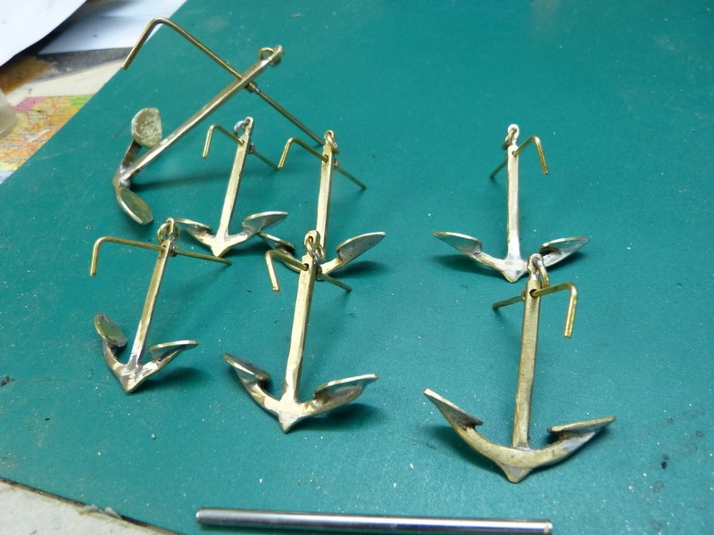

bon pour continuer cette goélette il me fallait des ancres, donc fidèle à mes convictions, elle ne pouvaient être fabriquées qu'en récup et par mes soins bien entendu, je me suis servi, de laiton une plaque issue d'une douille d'obus, qui a longtemps servi de pot de fleurs, subtilisé à ma chère et tendre. Je vais donc vous faire voir ma façon de procéder par le détail, avec deux dossiers
Je me suis servi de ce chalumeau pour les pièces un peut épaisses et d'un fer à souder normal, pour tout ce qui est des détails
Le corps de l'ancre est découpé, dans les anses d'un vase limé, à la bonne épaisseur
Je procède ainsi avec trois morceaux assemblés à l'étain
Une fois les trois parties assemblées il ne reste plus qu'a mettre beaucoup d'huile de coude
ce qui donne çà une fois limé et percé pour le passage de l'anneau et du ,jas
je vous disais avoir découpé une douille d'obus, voilà la gueule du produit brut
smoogler
smoogler
Messages : 626
GOELETTE ISLANDAISE DE GRANVILLE - Page 3 Empty Re: GOELETTE ISLANDAISE DE GRANVILLE
Message par smoogler Ven 27 Fév 2015 - 14:44
Suite de la construction des ancres à jas
Découpage et ponçage des pattes de l'ancre
Assemblage par soudure à l'étain 50%
Découpe du jas
Soudage d'une rondelle sur le jas qui sert de buté quand le jas est ouvert
A chaque bout une boule est déposée pour finir le jas
Les ancres finies en position repliées
Je pensais les passer au brunisseur et en définitif elles seront peintes en noir ce qui est le plus courant
c'est fini je vous posterais la prochaine fois les photos de la goélette terminée à très bientôt et merci beaucoup

Message par smoogler Sam 28 Fév 2015 - 9:28
Bonjour à vous
Albertus si je les fait en laiton c'est peut être plus chiant, mais j'adore créer dans ce matériaux, j'aime souder, avec mon acide de gouttière çà marche très bien et j'arrive à faire même les plus petites soudures. Il est quand même plus difficile de les faire en fer, les mâts, treuils et autres sur nos modèles n'étaient pas en laiton non plus et pourtant beaucoup les font ainsi, même pour les passerelles chez certains.
Pour ce qui est de fabriquer autrement en bois ou carton je ne sais pas faire c'est vrai que ce serai plus simple mais si nous faisons que du simple où est le plaisir.
j'ai peint deux ancres au pinceau, çà ne me plait pas trop je vais donc les passer au brunisseur. Merci Frédéric et Phil bonne journée à vous tous qui lisez ces lignes. Même ceux qui ne ce font pas voir
