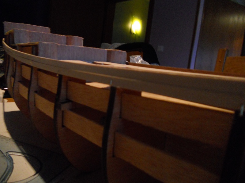

Message par brice 57 Dim 10 Mar 2013 - 19:22
Bonsoir, je n' était pas là une bonne partie de l' après midi, mais j' ai fait quelque chose tout de même, j' ai coller le plancher de la dunette et finis de coller le plancher du gaillard d' avant:
La prochaine fois je vous mettrai les 5 ponts habillés et poncés pour la fin de cette étape , puis bordage une des étapes qui semble la plus dur , une question à l' avance , dois-je mesurer 38mm en prenant mon equerre perpendiculairement à la première bordée?
Cordialement.

Message par brice 57 Jeu 14 Mar 2013 - 18:19
Bonjour j' ai avancer sur mon prince:
Terminer les ponts ainsi que le simulage des clous au crayon de papier , je ne me suis pas sentis capable de faire des centaines de petit trou mais ça à l' air corect:
Collage des gouttières;
Debut du montage des bordés;
Voila , pour le prochain post suite de la pose des bordés.
Cordiallement

HMS Prince III (Constructo)  - Page 3 Empty Re: HMS Prince III (Constructo)
Message par Guido54 Jeu 14 Mar 2013 - 19:43
Bonsoir Brice,
Belle avancée. cheers
Question : je ne vois pas la réponse que j'avais faite à ta question concernant la manière de mesurer les 38 mm. Je répondais que c'était effectivement à mesurer à l'équerre. L'as-tu bien reçue et as-tu procédé comme cela ? scratch
Autre question, j'ai l'impression que le premier bordé n'est pas collé sur toute sa hauteur sur les couples. On dirait qu'il baille côté poupe. Est-ce une illusion d'optique ?
Dernière question : cintres-tu les lattes avant de les poser ?

Message par brice 57 Jeu 14 Mar 2013 - 20:10
Guido
J'ai bien mesurer les 38 mm à l' équerre.
Cela est bien une illusion d' optique, je vien de m' aperçevoir de cela en dirait en effet que sa baille.
Je ne cintre pas mes lattes , juste pour leur donner une légère courbure avec mes mains .

Message par Guido54 Jeu 14 Mar 2013 - 20:42
Je suis rassuré car cela risquait de te poser de gros problèmes par la suite.
Concernant le cintrage, je te conseillerai de mettre chaque latte au profil de la coque avec la pince à cintrer ou le fer avant de la coller. Cela évite de voir des "cassures" au niveau du couple comme on voit sur certaines maquettes. En outre, cela sera plus facile à coller.
Cela étant dit, tu fais comme tu veux. Very Happy

Message par Guido54 Ven 15 Mar 2013 - 10:00
Bonjour Brice,
Je ne peux le voir sur les photos mais poses-tu les bordés du côté bâbord en même temps ? scratch
Si ce n'est pas le cas, arrête de suite de poser les bordés tribord et pose autant de bordé côté bâbord sinon tu vas te retrouver avec une coque en banane affraid ... (les lattes retrécient en séchant) puis continue en posant un bordé alternativement de chaque côté. Cool
Cordialement,
