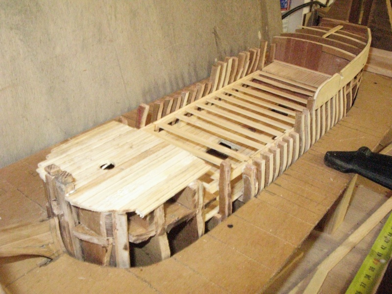

Bon, je suis bien content, les ponts ont bien avancés.
Bien entendu, rien n'est collé. J'ai juste mis les barrots de pont pour qu'ils me tiennent l'écartement des bords pendant le séchage.
Il reste tout les poteaux de renforts à poser, les courbes de barrots, et quelques autres accessoires, mais le plus dur est fait. Le puits du mât est fait aussi, reste la plaque supérieure, et les étambrais.
Vue de dessus. Sur ce pont, il y a encore la trémie de mât à faire et les étambrais.

Message par Alain Degny Dim 7 Fév 2016 - 19:45
Les baux sont un peu larges. Sur la mono de l'Aurore, on voit que la membrure est constituée de deux couples côte à côte (un à varangue; un à demi-varangue). La largeur d'un bau est égale à celle d'un couple.

Message par michel rosensohn Dim 7 Fév 2016 - 19:57
Salut Alain,
Certainement un effet visuel, les couples font 5 mm, ainsi que les baux. Ce qui donne cette impression, c'est peut être aussi que les baux ne sont pas très épais ? Sur la première photo de la dernière série, on a l’impression que ce sont les couples qui sont plus épais. Tu a tout à fait raison de signaler que les couples sont en varangues et demi-varangue. J'ai l'intention, quant la quille sera bien avancée, de tricher un peu, en formalisant d'un trait de cutter la séparation des deux pièces qui composent un couple. Oui, je sais, c'est pas beau de tricher, mais, l'échelle n'aide pas à faire vraiment les choses comme elles devraient être faites.
