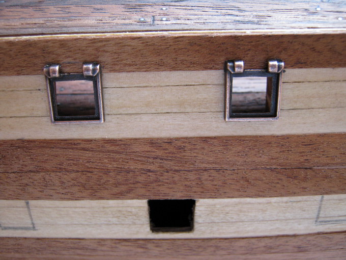

Message par banton Lun 18 Juin 2012 - 21:27
Bonjour a tous
Suite du montage :
decoupe des sabords  :
Une perceuse " Dremel " est appropriée pour ce genre d'operation  , du contraire, peut etre utilisé une  gouges a bois , la finition s'effectue avec  l'aide d'un cutter .
El San Juan Nepomuceno 1/90 Artesania Latina ( Terminé )  - Page 3 Pbucket[Vous devez être inscrit et connecté pour voir ce lien]
Une coupe au niveau inferieure de la preceinte sera necessaire pour l'emboitement complet du mantelet .
Coupe des logements et installation des mantelets
Nota : les ensembles mantelet/sabord  sont installés provisoirement pour les besoins des prises de vue .

Bonjour a tous
" Jardins de Popa "
Pièces du Kit  ( metaliques )
Libre a l'executant de realiser l'ensemble de ces pièces en bois.
Terminer par les details / coller l'ensemble
A suivre
@+Dominique   Wink

Bonjour a tous
Suite du montage
Installer l'ensemble Tableau/bouteilles"  du jardin de Poupe
Un Kit d'amelioration est a disposition ici:
Prevision
Terminer par les details .
A suivre
@+Dominique   Wink

Bonjour a tous
Suite du montage :
Mise en place des balustres et main courante ( Balcon )
Prevision:
Ajout de derniers details
A suivre
@+Dominique   Wink

Bonjour a tous
Suite du montage .
Mise en place des preceintes Guaillard Av/Ar/Dunette .
Realisation " bois" de la plateforme de Poulaines ( pièce originale metal )
Prevision:
Montage plateforme et poulaines .
A suivre
@+Dominique  Wink

Bonjour a tous
Suite du montage :
Realisation ( manuel ) et montage des Poulaines .
Prevision :
Perçage des logements des mats Beaupré/Misaine/Grand mat/Artimon.
Realisation du Guibre .
A suivre
@+Dominique   Wink

Bonjour a tous
Suite du montage :
Perçage des logements  mats Beauprés/ Misaine/Grand mat/Artimon .
Aplication de pate a bois afin d'éliminer les defauts de perçage.
Ponçage a l'issue .
Prevision :
Realisation /Montage du Guibre ( Herpès )
A suivre
@+Dominique .  Wink

Bonjour a tous
Suite du montage
Mise en place des Lisses de Poulaines .
Prevision :
Montage des jambettes
A suivre
@+Dominique  Wink
