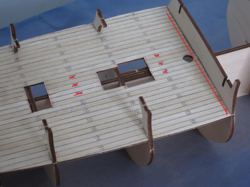

Le plancher. Avec quoi sont représentés les clous? Encre, crayon gras?
- Messages : 25419
Re: L'hermione AL par Zab, une qui n'y connait pas grand chose
j'ai suivi les conseils d'AL, au crayon. Et j'ai vernis après pour que ça tienne.
Parlons plancher de pont.
Les planches faisaient en moyenne 6 m. Mais c'est théorique parce que le maître-charpentier travaillait à l'économie et ne gâchait pas du bois pour le plaisir d'avoir un aspect régulier.
Quand la longueur est relativement courte comme par exemple entre les panneaux de pont, il utilisait une seule planche.
Les deux clous sont parallèles aux bords des planches. Sur leur longueur, ils sont posés en diagonale (en bleu sur la photo). C'est juste pour ton information, tu ne t'en préoccupes pas.
Si tu peux rectifier sans bousiller ton travail, mets les clous là où je les ai figurés en rouge et supprime les joints de planches et les clous là où il y a des croix rouges. La longue flèche rouge indique qu'il y a deux clous par planche d'un bout à l'autre.
Pour la suite. Nous n'utilisons pas de vernis qui fait écran en surface et diminue le pouvoir d'adhésion de la colle, mais du fondur, une imprégnation qui donne un aspect satiné très doux. On en trouve sur le net et dans les grandes surfaces de bricolage.
J'ai rectifié le titre. Quand tu désires faire une modification, un ajout, une rectification, insérer plus de photos dans un message, clique sur éditer, en haut à droite. Ton texte s'affiche dans une fenêtre où tu peux intervenir toi-même. A la différence du staff, tu ne peux le faire que sur tes propres messages.
Code couleurs. Sur une photo retravaillée avec Paint comme celle ci-dessus, pas de restriction. Dans un message, ni jaune ni rouge réservés au staff. Le jaune pour attirer l'attention sur une information générale, le rouge pour les (rares) modérations.
Merci, Alain, de toutes ces explications de bon sens (j'aurais pu y penser, aux planches et aux clous, mais bon, c'est fait !). Je ne pense pas pouvoir rectifier, à cause du vernis, ça va se voir. Il vaut mieux, je crois, que je laisse comme ça... Je n'aurais pas un bateau au top des normes, tant pis, j'essaierai d'être plus vigilante à l'avenir. Merci aussi de ton aide pour naviguer sur le forum...
L'info n'est pas perdue, elle te servira quand tu monteras les planchers des gaillards et les passavants ( les passerelles qui relient les gaillards).
C'est exactement ce que je me suis dit ! En plus, les autres ponts vont se voir davantage que mon "brouillon" !
