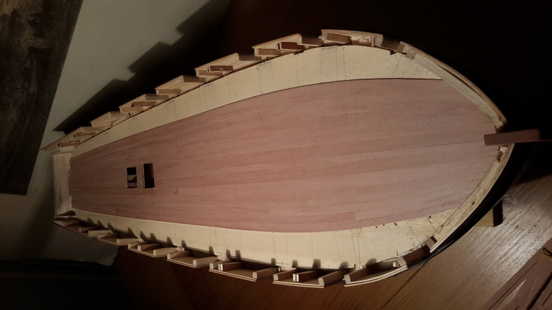

Re: Cotre de 14 caronades sur plans AAMM 1/50
Je vous souhaite une Bonne et heureuse Année, qu'elle vous apporte sciures et copeaux à foison!
Le pont est recouvert.
Il me vient une question : Je n'ai pas voulu représenter les clous et chevilles de la coque car je ne veux pas alourdir son élan. je tiens à lui conserver ce même élan avec un pont très fluide.
Pensez-vous que ça soit très ennuyeux que les clous ne soit pas représentés?
Sachant que le calfat,après traitement du pont, devrait ressortir davantage qu'actuellement.
Comme le pont ne peut s'inserrer d'une pièce entre les murailles,je l'ai monté en deux parties avec une charnière en scotch.
et pose à blanc:
Le Boss à l'air satisfait
Je vais aller chercher du fond dur pour faire des essais.
et pose à blanc:
Il n'y a pas de bouge à ce pont?
S'il y en a, la pose avec découpe longitudinale au centre va compliquer l'ajustage sur les baux.
bernardw- Messages : 2440
La représentation des clous est inutile .
Attention : pas de fondur actuellement , impossible de coller après.
René VDH- Messages : 2831
A la fois d'accord et pas d'accord avec René
Surtout pas de représentation du cloutage par des gros points noirs !!!!
Par contre, une représentation fidèle et surtout subtile, serait un plus pour ce très beau modèle.
Dans la réalité, les charpentiers faisaient un premier trou à la tarière pour pouvoir enfoncer correctement ce clou, puis, un deuxième sur une profondeur de 2 à 3 cm afin de pouvoir noyer la tète du clou dans l'épaisseur du bordé. Ensuite, on remplissait le tout de suif pour parfaire l'étanchéité (galipot).
Tu peux donc faire un cloutage parfaitement discret et surtout extrêmement réaliste en procédant de la façon suivante :
- avec un foret de 0.2 ou 0.3 (à voir en fonction de ton échelle) faire des trous (0.5 mm maxi de profondeur) à chaque emplacement de clou,
- avec une mine de crayon, noircir (légèrement) le bord de ce trou,
- préparer un mélange d'enduit nitrocellulosique (ou de vernis mat) + du talc.
- boucher chaque trou avec ce mélange.
- après 48h de séchage, poncer le pont.
Après ce ponçage, il ne subsistera qu'une petite tache blanche entourée d'un fin liseré noir ; l'ensemble sera parfaitement conforme à la réalité (galipot) et apportera une note très subtile et surtout très réaliste à ton pont.
Hubert
Hubert
des forets de Ø 0.2 mm ?????
oui,pierre rouannes m'en as donné meme plus petits,il sagit de tir-nerfs de dentiste qui sont presque flexibles mais terribles.
La je découvre , j'ai pas pensé au matériel de dentiste.
Comme le dit Bernardw, avec le bouge ça ne va pas être simple de coller le pont en gardant un fini acceptable,je pense coller les deux cotés de l'axe, rogner le long des murailles,et avec un bon pied de biche ça devrait passer...
Merci René VDH pour la précaution collage avec le fond dur, du coup j'ai fais un essais de collage après un poncé/huilé léger en creusant très légèrement d'un petit coup de fraise la zone de collage ,et ça tient. Si l'essai de fond dur est concluant,j'aurai donc cette contrainte pour tous les collages du pont car je tiens à pouvoir égrainer après la première couche.
Hubert,merci beaucoup pour le partage de ta technique de cloutage,elle est vraiment super! je vais faire un essai,je n'ai pas de talc mais j'ai du Blanc de Meudon. Même si je ne l'utilise pas sur le côtre elle servira assurément sur le prochain modèle.De plus, cela permet une alternative au fil de laiton qui peut être,suivant le résultat recherché,un peu trop "clinquant"
Anne-Cécile,ce que je fais ne demande pas une grande expérience,le résultat est à la portée de tout individu....suffisamment patient.Il faut bannir l'empressement ,étudier les plans pour chercher des incohérences ... ou des incompréhensions! Les forums sont d'une très grande richesse,personnellement je compulse régulièrement L'Art du Modélisme de Bernard Frölich,c'est un ouvrage très complet qu'il est bon d'avoir à ses cotés.Si tu est habile et que tu ne cherches pas un résultat immédiat,il n'y a pas de raison que tu ne nous fasses pas un joli modèle! Pour t'immerger dans la marine du début XIXeme en te relaxant, je te conseil de lire le roman Horatio Hornblower de C.S Forester. Bon certain diront que c'est anglais....mais c'est très bien écrit.
Bruno,ça a avancé depuis que l'on s'est vu,repasses quand tu veux!

Je reviens vers toi concernant le problème du "cloutage" des ponts pour cette petite précision : lors de la confection de l'enduit talc + enduit nitro (ou vernis), il est bon de teinter légèrement ce mélange façon "ocre" pour être plus fidèle à la réalité.
Ci joint une photo du pont de la Toulonnaise réalisé (il y a une bonne vingtaine d'année) avec cette méthode (échelle 1/75éme ).
Si le fin liseré noir (mine de crayon) est bien visible, l'enduit talc est trop blanc d'où cette idée de le teinter en ocre.
Hubert
Hubert
