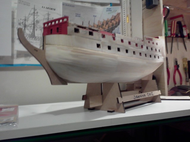

Bon je reviens avec La Licorne reparée , poncée et la je continue. Je vais débuter le second bordé. En plus un socle pour éviter des cassures ...je l ai appris à mes dépends.
Je vous mets quelques photos ....
Bye
A la prochaine
Jack[img][Vous devez être inscrit et connecté pour voir ce lien][/img][img][Vous devez être inscrit et connecté pour voir ce lien][/img][img][Vous devez être inscrit et connecté pour voir ce lien][/img]
Bye
A la prochaine

Content de te revoir. Cela valait le coup de la retaper. Te voila de nouveau dans la course aux Licorne.

Elle a repris une bonne allure, ta Licorne. Bravo.

Comme je le disais à Marco je viens de terminer le 2 bordé du coté babord , en esperant avec de la pate de bois et un bon poncage que je vais réussir à cacher les imperfections.
Que penser vous à la fin du poncage que j applique un vernis et poncer legèrement afin de donner un bon fini avant d appliquer la peinture dans quelque mois ?????
Merci de vos commentaires.
[img][Vous devez être inscrit et connecté pour voir ce lien][/img][img][/img][img][Vous devez être inscrit et connecté pour voir ce lien][/img]
