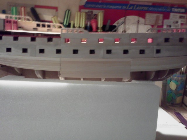

Bonjour à tous....
SOS SOS SOS
Accident ce matin.. je terminais le ponçage des renforts supplémentaires et en voulant vérifier si tout était bien, le bateau que j avais placer sur un socle mousse le bateau s est retourner pour tomber d une hauteur d environ 30 cm sur la table pour casser le haut des flanc arrière et un à l avant. J'ai réussi à coller un des deux arrières mais l’autre rien à faire.
Que feriez vous pour décoller le flanc arrière sans rien casser pour celui avant semble être facile à décoller.
Ci joint photo.
Jack[img][Vous devez être inscrit et connecté pour voir ce lien][/img][img][Vous devez être inscrit et connecté pour voir ce lien][/img]
SOS SOS SOS
Ci joint photo.

Re: La Licorne de Jack
Bonjour avant de démonter essai de refaire les morceaux cassé, après tu as la pose du bordé qui devrait tous cacher. Amitié
jeanbauduen- Messages : 324
A ta place, je laisserais comme ça pour le moment. Les rambardes sont tellement minces qu'elles ne vont pas cesser de casser au fil des manipulations.
J'ai eu le même problème avec le pavois avant de ma Surprise qui est aussi très ajouré. J'ai recollé une fois, deux fois et j'ai laissé tombé jusqu'à ce que je fasse le bordé de finition.
Le probléme c'est que le second bordé ne monte pas jusque la .
Le flanc arrière doit se décoller facilement je pense .
Tu fais petit bout par petit bout que tu coupes et aprés que tu enlèves ensuite .
C'est sur que cela va être long vu que c'est la plus grosse pièce de la muraille .
Courage .
Je me rapelle que vous vous moquiez de mon ber en mousse mastodonte .
en plus elle pese un ane mort cette coque : 1.8 k la ou j'en suis donc cela bascule vite .
Courage .
Comme le disent les uns et les autres cette maquette, en grande partie constituée de MDF, pèse un âne mort. Ajouté à cela une forme rondouillarde qui ne facilite pas forcément la préhension et, patatras elle a vite fait de vous échapper. Ça m'est arrivé comme tout un chacun. J'ai réalisé, pour le pavois arrière babord un insert avec une chute de contreplaqué de 1mm, à peine visible sur la photo ci-dessous
Et puis j'ai bricolé une sorte de chantier "à l'envers" avec des chutes de polystyrène me permettant de poser la maquette et pouvoir exercer de fortes pressions (cloutage ou brunissage des lattes), ou de serrer la maquette et son chantier entre mes cuisses pour intervenir plus à l'aise sur la poupe ou sur la proue
Bonjour Jack,
Vu la conception, je pense qu'il faut combiner les solutions d'Alain (inutile de réparer ce qui risque de casser à nouveau) et de Kiwi.
En outre, je ne sais pas si c'est faisable pour cette maquette vu que tu reçois les constituants au fur et à mesure et ne sais pas si c’est prévu, tu peux anticiper la pose des plinthes et autres doublage, rambardes et lisses qui renforceraient ces parties. C’est comme cela que j’ai résolu un problème identique sur mon HMS Prince.
Amitiés à la Belle Province.
Au fait, quel temps fait-il chez-vous ?
Bonjour Guido,
Je pense que "nos navires" d'architectures proches présentent effectivement les mêmes parties vulnérables (les rambardes en particulier) Alain nous a fait part de ses ennuis avec sa propre maquette et Jean-Marc aussi. J'ajoute simplement que j'ai fait en sorte que la planche de polystyrène la plus extérieure soit d'une largeur sensiblement supérieure à la largeur du bateau, qu'en d'autres termes elle "déborde" tout du long et, ce faisant, elle protège bien les rambardes. J'ai du réparer deux rambardes (dont celle figurée plus haut) et depuis que j'ai adopté ce système je manipule ma maquette dans tous les sens sans appréhension ni précaution particulière et surtout, sans problème.
Merci pour vos conseils, j apprécie beaucoup. je vais mettre les réparations de cotés, et je vais les faire quand la le bordage de la coque va être terminé ca r il il reste beaucoup de manipulation et je vais faire un socle de polystyrène.
En passant, au Québec il fait une tempête de neige, ils annoncent environ 30 cm de neige et il fait froid.
A la prochaine,
Jack

Comment bien poncé une surface comme la coque, et avec quel sorte de papier, et quand je devrais mettre de la pate de bois afin de cacher les trous et surface inégale.
Je suis conscient que s est la première couche mais elle doit être très lisse..
Je vous laisse des photos pour bien juger du travail.
Merci de votre collaboration..
A la prochaine
Une bonne Année 2013
Jack
Je ne suis pas satisfait du début de la coque car les lattes semble inégale ainsi que l ajustement, on dirait qu’ il sont placé en escalier le centre me semble convenable mais je suis très déçu de la proue et poupe , j ai poncé très légèrement car je ne veut pas l empirer.
A la prochaine
Jack

Sur ta seconde photo, tu as poncé les baguettes? Elles me paraissent mieux ajustées que sur la première.
Le côté tribord n'est pas mal. Par contre bâbord (première photo), en l'état, il est quasiment impossible à reprendre. Pour bien faire, il faudrait tout redémonter et refaire les pièces en contreplaqué.
