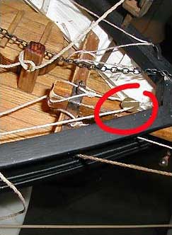

   L'inclinaison du bout-dehors (les pêcheurs disaient beaupré, comme ils disaient hunier pour le flèche) dépend du constructeur bien sûr, mais surtout du port et de la place qu'il y avait dans ce port.
   Dans les "petits ports", on prévoyait de pouvoir relever le bout-dehors pour ne pas faire des croches dans les évitages de mouillage. ( Camaret, Concarneau, Palais ...)    sunny

On le relevait ou on le rentrait, comme sur les bautiers où il traverse le pavois (ce qui le place presque horizontalement)
La caisse du beaupré reposait sur un banchet auquel il était fixé par un blin, tenu en place par une tige métallique traversant le blin et la caisse. Donc pas de bittons. Certains bateaux étaient munis de bittons fermés et le beaupré coulissaient donc vers l'arrière
Mais il faut de toute façon un blin métallique fixé sur ou sur le côté de l'étrave : l'espar ne pose pas sur les planches du pavois.
On le rentrait aussi en navigation de pêche, tant il y avait de bateaux l'un près de l'autre
La mise en pace était assurée par une poulie de renvoi
La " Marie Jeanne " Thonier de chez AL au 50° - Page 3 Poulie11

Si je remet le blin à collier, ALBERTUS celà n'empèche de relever le bout dehors ? ah les termes de marine prête parfois à confusion !

Relève le un peu en l'abaissant au niveau du pont (raccourcir un peu les bitons).
Le blin doit être démontable sur cette configuration.

Disons que le blin ressemble à une attache "collier" pour les tuyaux d'eau en cuivre
deux parties, deux boulons
D'ailleurs sur mes bateaux c'est ce que je prend, des colliers en zamac pour tuyaux d'eau, que je transforme en blins
