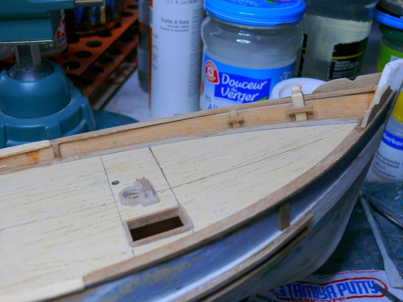

Message par TAZ de Penn Ar Bed Sam 31 Jan 2015 - 19:04
Bonsoir à tous
Comme je vous l'avais écrit il y a peu de temps, je vous poste quelques photos de la suite du rétablissement de la petite "Marie Jeanne".

Message par André MIOSSEC Sam 31 Jan 2015 - 19:15
   Pourquoi t'as collé des poutres sur la muraille extérieure de ton canot ?    Shocked

André MIOSSEC a écrit:Pourquoi t'as collé des poutres sur la muraille extérieure de ton canot ?    Shocked
Même interrogation... En plus, il y en a une qui est cassée, et le mastic ne change rien au fait qu'il va falloir la remplacer... J'ose plus proposer de les retirer !  Wink

Message par Invité Sam 31 Jan 2015 - 22:24
La préceinte c'est la flèche verte, ok !
la flèche rouge c'est quoi ??

Message par André MIOSSEC Sam 31 Jan 2015 - 23:53
    C'est une poutre !      Shocked

Message par michael Gloaguen Dim 1 Fév 2015 - 8:04
Salut les gars.
En fait c'est le montage préconisé par la notice.Gérard a suivi les instructions à la lettre.
Il est possible de modifier en mettant une nouvelle baguette entre les 2 "Poutres Razz " et en arasant pour ne garder que 1mm d"épaisseur.
C'est le probléme avec les kits.Si vous ne connaissez pas le modéle ,vous vous faites avoir Sad

Message par restater Dim 1 Fév 2015 - 9:20
Salut à tous
J'ai regardé sur le plan de l'AAMM certainement plus fiable que les dessins d'AL, sur la préceinte il y a bien deux lisses une en haut une en bas, mais sur le plan ces lisses font 1 m/m (plan au 50°)

Message par michael Gloaguen Dim 1 Fév 2015 - 10:29
Bonjour Henri,
Même si les plans de l'AAMM sont exacts ,le navire en lui même n'a jamais éxisté.
La plupart du temps,tu le sais , les préceintes sont des bordages plus fort et assemblées par écart plat.
2 lisses : une en haut et l'autre en bas est assez curieux. scratch
Si l' on observe les vieille photos du Ar Vag1 traitant du sujet ,on ne trouve pas trace de ses lisses.
Maintenant ,il y a eu tellement de bateaux construits que c'est encore possible. Very Happy

Message par Invité Dim 1 Fév 2015 - 10:38
On en revient au problème des échelles trop petites !
Au 1/15e mes préceintes dépassent la coque de 1,5mm à 2mm
Au 1/50e on aurait 0,6mm !

Message par restater Dim 1 Fév 2015 - 10:50
Bonjour Michael, Albertus
Les plans de L'AAMM sont exacts, pas toujours, quand je faisais ma goélette l'Etoile un coup de chance j'ai pu la visiter a Camaret ou elle était en carénage je peux te dire qu'il y avait pas mal d'erreurs dans le plan!! Quant a la Marie c'est vrai qu'elle n'a jamais existé je crois que pour les plans le dessinateur a du tirer ça d'après un ou plusieurs bateaux il faut dire qu'a cette époque rien qu'a Groix il y avait un sacré paquet de thonier!!
@Albertus: c'est vrai que les différentes échelles laissent place a pas mal d'erreurs plus c'est petit plus il y en a

Message par Invité Dim 1 Fév 2015 - 10:58
Restater a écrit:c'est vrai que les différentes échelles laissent place a pas mal d'erreurs plus c'est petit plus il y en a
Conclusion : construisez grand ! le 15e, une échelle merveilleuse !
