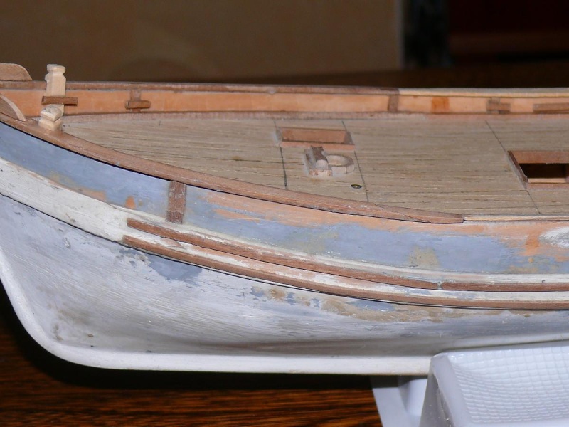

Comme je vous l'avais écris il y a peu de temps, voici la suite des photos, cette fois c'est le côté tribord.
LA MARIE JEANNE Thonier de Concarneau d'Artésania Latina au 1/50e un de plus par TAZ  de Penn Ar Bed. - Page 4 Photo516
LA MARIE JEANNE Thonier de Concarneau d'Artésania Latina au 1/50e un de plus par TAZ  de Penn Ar Bed. - Page 4 Photo615
LA MARIE JEANNE Thonier de Concarneau d'Artésania Latina au 1/50e un de plus par TAZ  de Penn Ar Bed. - Page 4 Photo714
LA MARIE JEANNE Thonier de Concarneau d'Artésania Latina au 1/50e un de plus par TAZ  de Penn Ar Bed. - Page 4 Photo814
Voilà j'en suis arrivé ici pour le moment. Il y a encore les "poutres"  Wink  Wink Wink Wink Wink qui ont fait couler de l'encre virtuelle. Michael tu pourras voir que les confitures sont allégées en sucre (la preuve se trouve sur les 1 ère, 3 ème et 4 ème photos). bounce bounce bounce bounce Basketball Basketball Basketball Basketball Basketball

Message par TAZ de Penn Ar Bed Dim 1 Fév 2015 - 16:56
Re voici quelques photos après des essais de réduction des "défenses" supplémentaires.
LA MARIE JEANNE Thonier de Concarneau d'Artésania Latina au 1/50e un de plus par TAZ  de Penn Ar Bed. - Page 4 Photo715
LA MARIE JEANNE Thonier de Concarneau d'Artésania Latina au 1/50e un de plus par TAZ  de Penn Ar Bed. - Page 4 Photo815
LA MARIE JEANNE Thonier de Concarneau d'Artésania Latina au 1/50e un de plus par TAZ  de Penn Ar Bed. - Page 4 Photo913
LA MARIE JEANNE Thonier de Concarneau d'Artésania Latina au 1/50e un de plus par TAZ  de Penn Ar Bed. - Page 4 Photo160
LA MARIE JEANNE Thonier de Concarneau d'Artésania Latina au 1/50e un de plus par TAZ  de Penn Ar Bed. - Page 4 Photo161
LA MARIE JEANNE Thonier de Concarneau d'Artésania Latina au 1/50e un de plus par TAZ  de Penn Ar Bed. - Page 4 Photo162
LA MARIE JEANNE Thonier de Concarneau d'Artésania Latina au 1/50e un de plus par TAZ  de Penn Ar Bed. - Page 4 Photo163
LA MARIE JEANNE Thonier de Concarneau d'Artésania Latina au 1/50e un de plus par TAZ  de Penn Ar Bed. - Page 4 Photo164
LA MARIE JEANNE Thonier de Concarneau d'Artésania Latina au 1/50e un de plus par TAZ  de Penn Ar Bed. - Page 4 Photo415
LA MARIE JEANNE Thonier de Concarneau d'Artésania Latina au 1/50e un de plus par TAZ  de Penn Ar Bed. - Page 4 Photo616
Est ce suffisant ou faut il que je les éminces plus?

Message par André MIOSSEC Dim 1 Fév 2015 - 17:08
   Je les émincerais jusqu'à les faire disparaître.
   Je n'ai jamais vu de défenses de ce type sur les photos d'époque d'aucun port du thon !
   Elles n'avaient d'ailleurs aucune raison d'être.
   Si on venait à quai, on gréait les défenses du bord à longueur d'appui sur la préceinte, et en pêche, comme elle se pratiquait au fil, aucun outil "contondant" ne venait blesser la muraille.   sunny

Message par TAZ de Penn Ar Bed Dim 1 Fév 2015 - 18:27
Bonsoir André
As tu des photos (ou des cartes postales) des thoniers de cette époque et de ce type en particulier, notamment du pont de ces bateaux ou d'autres vues détaillées. Vous aussi mes amis si vous avez des photos ou des cartes postales, ce serait sympa de nous en faire profiter afin d'éviter les erreurs de débutant comme celle des défenses en question. Merci

Plus sérieusement la voici après un petit régime et un peu d'exercice. Les petits bourrelets (les poutres!) disgracieux aux yeux de quelques amis ont disparus et laissez la place à une belle ligne.
LA MARIE JEANNE Thonier de Concarneau d'Artésania Latina au 1/50e un de plus par TAZ  de Penn Ar Bed. - Page 4 Photo165
LA MARIE JEANNE Thonier de Concarneau d'Artésania Latina au 1/50e un de plus par TAZ  de Penn Ar Bed. - Page 4 Photo237
Alors qu'en pensez vous?

               Dommage que la ligne de ta préceinte ne suive pas ta ligne de pont, ou à défaut ta ligne plat-bord !
              Il  faudrait ajouter des dalots sur chaque bord. Ces barques travaillaient dans une mer dure où l'on chargeait facilement par l'arrière. Avec tes deux petits trous là, le bateau serait assis comme un rien et ne relèverait pas pour éviter la lame suivante.     sunny
