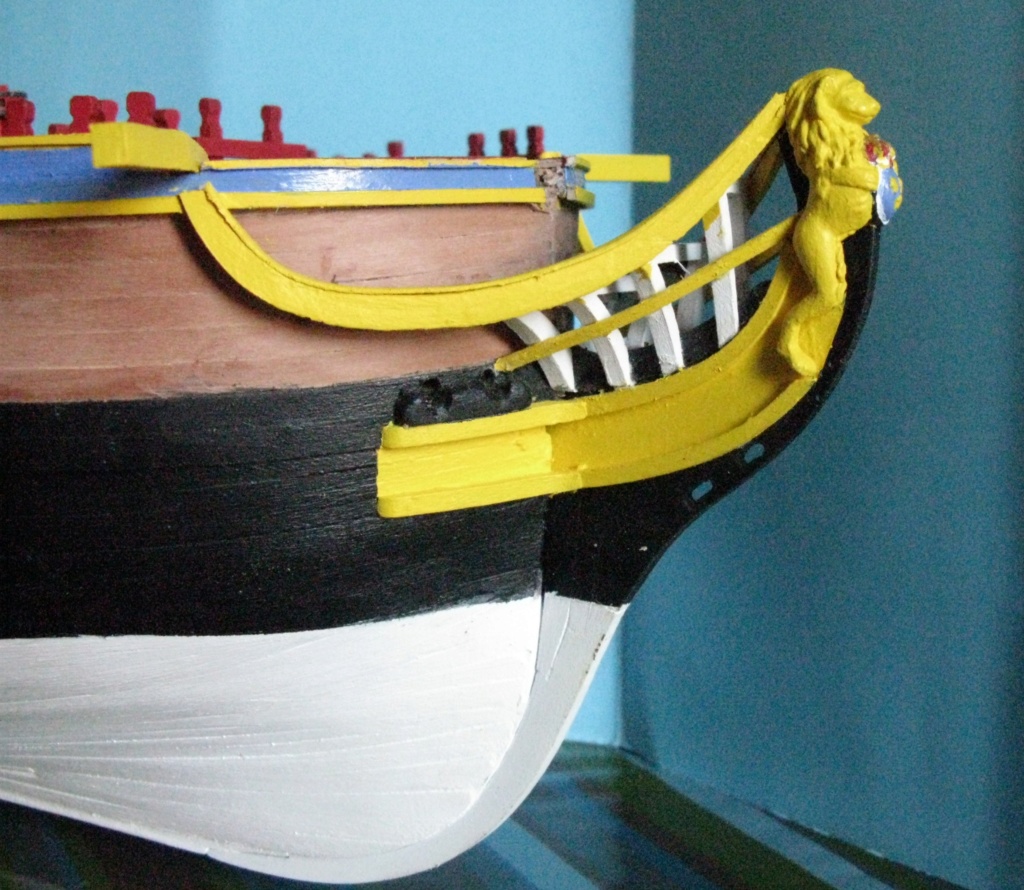

Bonjour Jacques,
L'explication des avancements rapides est tout simplement que je construit dès que j'ai un moment des éléments qui viendront se poser plus tard. En ce moment, je travail sur les embarcations et les bouteilles. Pour le filet, c'est assez chaud vu le peu de grandeur qu'il fait. Moi, c'est avec un feutre d'électricien que j'y suis parvenu.
Pour le blason, c'est fait, peint ce matin et posé à la suite. J'ai aussi fait la figure de proue
Vue de face,
et de trois quart.
La figure de proue. Pas facile à peindre tous ça, c'est vraiment très petit.
De profil
et de face. Sur la partie de muraille tribord l'on voit un débordement de peinture. C'est normal, je n'ai pas encore mis le parement en poirier. Sur bâbord, c'est fait.

michel rosensohn a écrit:Bonjour Jacques,
Vue de face,
et de trois quart.
Ce que je sais aussi , c'est que le dernier envoi comprendra 5 fascicules qui terminent la collection (136 à 140). Les voiles (enfin pas la totalité normale) seront dans le 140.
De profil
A tu reçu la lanterne de proue, je ne la trouve pas dans mes archives ?
Pour la lanterne de proue, on peut se brosser. Hachette ne l'a pas prévue.
Je vais chercher un site où se la procurer
L'Hermione de Hachette est vraiment proposée très light .
papykaki- Messages : 786
Re: L'Hermione de chez Hachette au 1/64e.
Si c'est sa position définitive , je pense qu'elle est trop basse.
Info + : ce que j'ai appris : c'est que le dernier envoi qui termine la collection comprendra 5 fascicules (136 à 140). Et les voiles (selon version hachette, donc pas complètes) seront dans le n°140.
A bientôt
Jacques
Le lion a été placé provisoirement pour la photo. Je pense qu'il doit être positionné définitivement qu'après la pose des herpes.

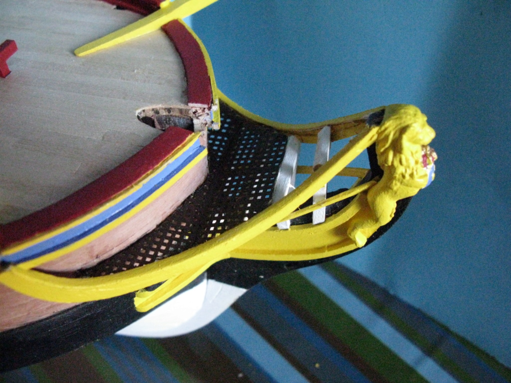

Bonjour a tous,
Un kit est une base de travail que chaque constructeur peux arranger à son idée. Néanmoins, un minimum s'impose, et le kit de Hachette nous oblige à beaucoup de transformations.
- Cercle blanc : Une barre visiblement rapportée afin de tenir le filet de sauvegarde. Je ne suis pas sûr que sur l'Hermione originelle ce filet était présent, mais il l'est sur la réplique. Donc, sur ma maquette aussi. J'attends la livraison de la commande de ce dernier pour l'installer.
- Cercle rouge : Les échelons d’accès aux commodités de l'équipage.
- Cercle bleu : Peu visible sur la photo, mais ce sont les latrines de l'équipage. Une de chaque côté.
- Cercle noir : Les coussins d'écubiers.
- Cercle vert : L'un des points les plus important par rapport à Hachette. La herpe n'arrive pas sous le bossoir, mais en arrière de celui-ci.
Manque sur cette photo la console qui vient sous le bossoir et qui passe derrière la herpe. j'essayerais d'en faire une prochainement.
En tout cas, tous ce que présente ici ne figure pas sur la maquette de chez Hachette. Après, chacun fait comme il veut, mais je trouve plus logique de rajouter ces détails afin de s'approcher au plus prêt de la réplique de l'Hermione.
Bonne journée à tous et a bientôt.

La barre sur tranche sur batayoles et le filet sont très fréquents et pas seulement dans la marine française.
Il faudrait mettre une marche sur la lisse, l'espace entre la première, bleue, et la suivante, est trop.grand.
La herpe venant mourir sous la courbe du bossoir, c'est typiquement anglais.

Merci pour ces précisions.
Pour l'espace des marches, la lise est beaucoup plus en excédent qu'il n'y parait a cause du fait que le dessus de celle-ci est peint en bleu. En vérité, elle sert impeccable de marche.
Dans le cas précis de l'Hermione, je n'ai pas remarquer de batayole. Juste ce morceau de bois horizontal donc je ne connais pas le nom exact (si de ton côté...) Sur cette "lisse", quelques anneaux, quelques autres sur le dessus de la herpe,et le filet est tendu entre les deux avec un cordage passant par ces anneaux.
Pour la herpe sous le bossoir si c'est typiquement Anglais, dommage que Hachette n'ai pas vérifié ce détail, mais bon, ce n'est qu'un kit.
En fait AL s'est basé sur le plan de la Concorde remise aux normes de la RN. Les Anglais ont redessiné la guibre. Conformément à leur tradition, la grande herpe vient s'appuyer contre la courbe du bossoir et la herpe médiane vient mourir sous ladite courbe.
Pour cette fois, on peut absoudre AL. Les constructeurs de la réplique ont eux-même opté pour les bouteilles à l'anglaise, beaucoup plus élégantes que celles de la frégate française.
Et comme on a perdu les plans de l'Hermione, on peut s'autoriser un soupçon d'initiative personnelle.

Bonjour a tous,
Encore un point que Hachette a passé sous silence et qui pourtant existe sur la reconstitution.
La martingale du miniot d'amure n'a visiblement pas retenu l'attention de Hachette. C'est dommage, car c'est assez plaisant à réaliser. Au passage l'on peux constater que les filets de protection sont posés. Plus de danger pour aller aux latrines.
Vue de dessus,
et de côté. Pour l'instant, je pense que j'en ai fini avec les poulaines. Prochaine étape certainement la pose des cadènes.
Vue de dessus,
